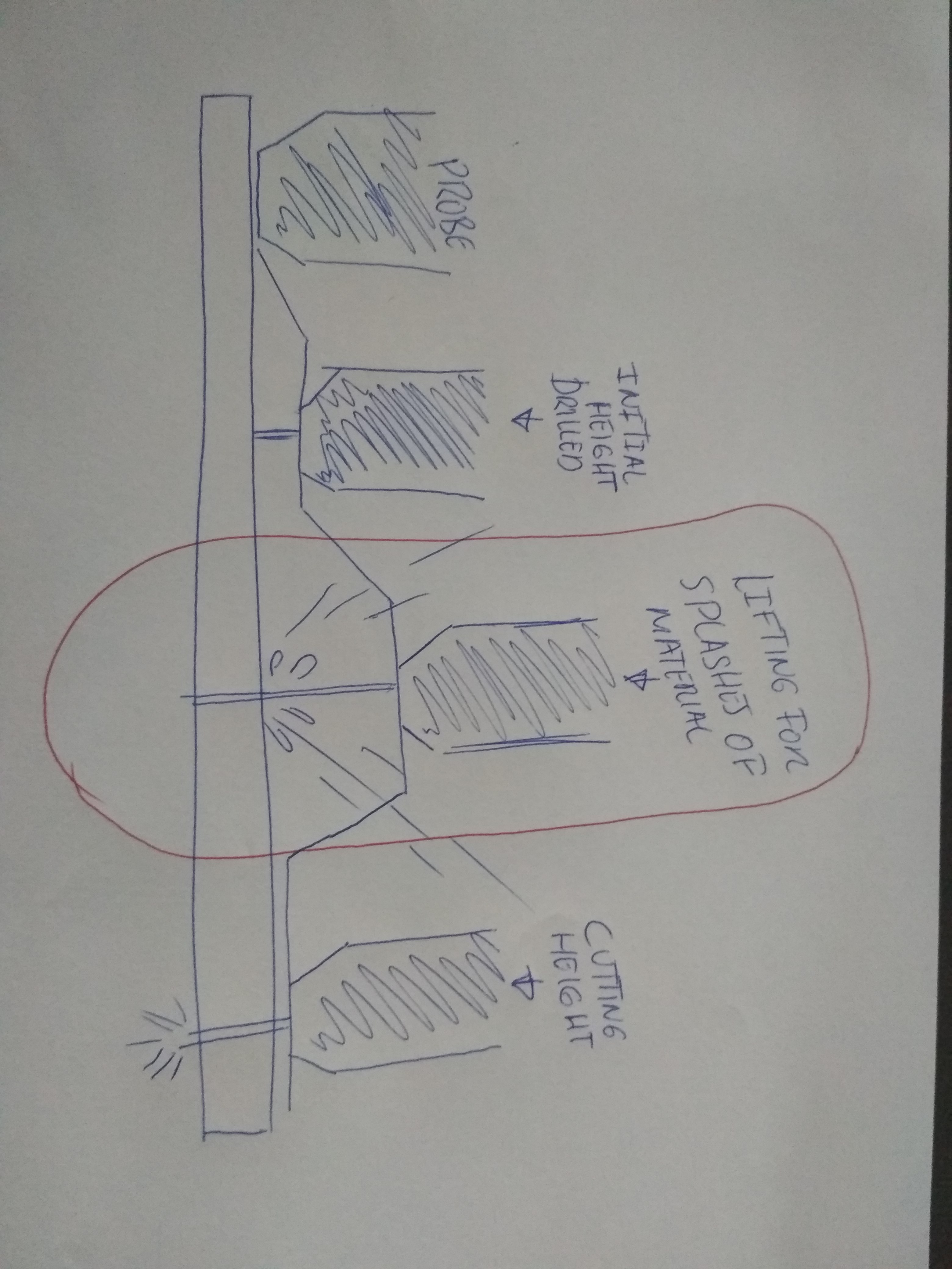

Estaría muy bien que en la zona de las herramientas de corte por plasma pusieras la opción para el corte de espesores gruesos la opción de altura inicial del perforado , está sería la que falta que es " altura para que la antorcha se eleve para la salpicaduras del material " y altura de corte.
Está opción estaría muy bien para la durabilidad del consumible .

That is why the pierce height is higher than the cut height. If you raise the pierce height too much it won’t pierce the material.
You can use a ramp pierce to move the torch horizontally away from the splash while it is piercing. I have good luck with this on thicker material.

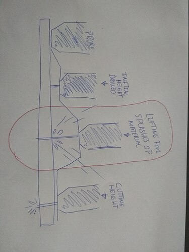

Pero realmente lo correcto es como en el dibujo que he adjuntado y creo que a Les no le debe de resultar muy difícil de poner esta opción que seria:
1º Es la altura de iniciación del arco piloto que por ejemplo puede ser 3mm por encima del material .
2º Debería elevarse a 8mm por encima del material para la salpicaduras del material y proteger los consumibles.
3º Debería bajar a 1,5mm por encima del material que seria la altura de corte y a partir de hay entraría el THC

But really the right thing is like in the drawing that I have attached and I think that Les should not find it very difficult to put this option that would be:
1º It is the height of initiation of the pilot arc that for example can be 3mm above the material.
2º It should be raised to 8mm above the material for splashing the material and protect the consumables.
3º It should go down to 1.5mm above the material that would be the height of cut and from there would enter the THC

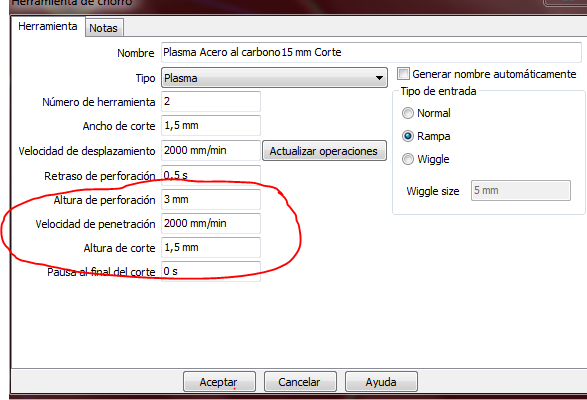

Which post processor are you using?
Mach3 flame with THC-G31
See if this does what you are wanting.
Mach3 flame with THC - G31.scpost (5.4 KB)
Go into SheetCam and click Help
click Open settings folder
open the folder named posts
Put the file in this folder
When you go to Options/Machine/post processor
Selected the Mach3 flame with THC - G31 (edited) post
The tool settings will have 2 new options
Splash height
Splash delay
The z will move in the following process
pierce height
pierce delay
splash height
splash delay
cut height
What you are looking for is called “puddle jump”
Some THCs have a built in setting for it.
It is possible to add the control via post processor and custom variables which is what I presume the edited post processor does.
I think that’s what it should do. Hopefully. :slight_smile:
